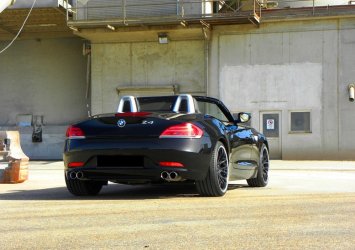

Es war so weit :) mit Distanzscheiben Ve 5 mm Hi 10mm :+
und die Fahreigenschaften sind HEWI :t:t:t
