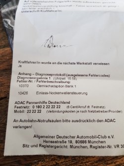

Ist halt das Alter (Hitze, Dämpfe, etc.). Würde alles was rissig aussieht wechseln.das meine Gummi Schläuche alle rissig sind
Habe schon einen Schreck bekommen.Das ist ein M54 Motor, da machen die Magnetventile keine Probleme und müssen nicht gereinigt werden. Das Problem betrifft nur die neueren N52. Bitte nicht verwechseln.
Wieviel hat Dein Wagen denn runter?
