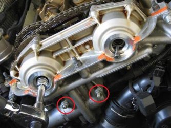

vielen Dank erst mal für deinen Erfahrungsbericht. Ich wollte die Dichtring-Reparatur nächstes Wochenende selbst machen, und hätte dann eventuell an der gleiche Stelle mal große Augen bekommen ;)
Nur damit ich das Problem verstehe: die VANOS Einheit lässt sich nicht ohne weiteres ausbauen, weil die zwei Gewindebolzen die ich in der angefügten Zeichnung rot markiert habe zu lang sind?
Zeichnung: (©BEISAN Systems)
Das heißt man muss diese Bolzen/Stiftschrauben erst herausschrauben bevor man die VANOS Einheit entfernen kann - so weit, so gut.
Was mir dann nicht ganz klar ist: wenn sich die Gewindebolzen entfernen lassen und damit die VANOS Einheit ohnehin schon gelöst ist, warum dann noch die Bolzen kürzen? Habt ihr das nur gemacht damit es beim nächsten VANOS ausbau dann leichter geht?
Vielleicht könntest du mir auf die Sprünge helfen damit ich verstehe, was genau zu tun ist _bevor_ ich anfange rumzuschrauben ;)

Aufgrund seiner Erfahrungen und des technischen Know-Hows hatte Jörg schließlich die Idee, zwei der unten liegenden Schrauben aus dem Aufnahmegehäuse der VANOS-Einheit herauszudrehen und anschließend um ca. 2 – 3 mm gekürzt wieder in die Aufnahme einzuschrauben.

Du hast das Problem auf den Punkt gebracht! Genau dies sind die beiden Gewindebolzen, die es bei unserem Fahrzeugmodell unmöglich machen die VANOS-Einheit einfach nach oben hin abzunehmen. Wir haben daraufhin die Bolzen der Aufnahmeeinheit im bereits geöffneten Zustand mit einer gut geriffelten Zange herausgedreht. Das Kürzen der Bolzen sollte lediglich den Einbau der Einheit erleichtern!
