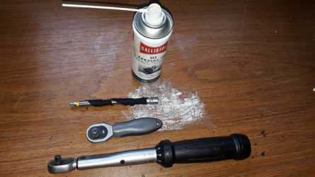

ps. Was ich neben der Endoskopkamera noch gebraucht habe. U.a. die Kombination von T40-Bit + 2x Bitverlängerung + 6,5 Nuss auf 1/4". Damit kam ich von der Länge dann hin, um mit kleiner Ratsche und kleinem Drehmomentschlüssel arbeiten zu können.

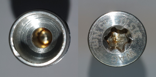

Edit 09.2022

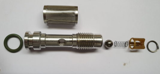

Ich habe mir mal das Innenleben eines Ventils genauer angeschaut. Die Feder drückt eine Kugel in den Kanal, der so verschlossen wird. Bei frischem Öl und unverschmutztem Ventilsitz dichtet die Kugel sauber ab. Sind nun nach einigen hundert km wieder Feststoffe im Öl, so dichtet die Kugel nicht mehr 100%ig ab und das Öl kann langsam aus der VANOS abfließen. Nach mehreren Tagen Standzeit treten dann die Probleme auf. Bei älterem Öl dann bei jedem Kaltstart.
Das Phänomen ist wenig verwunderlich, wenn man sich die Feder etwas genauer anschaut. Maße: L=10,5 mm, d=4,8 mm, Federdraht=0,17 mm. Zum Vergleich: 2 Blätter Papier (80g/m²) sind 0,21 mm dick. Diese Feder ist also äußerst schwach. Vermutlich nimmt auch bei dieser Feder mit der Zeit durch die Anzahl der Betätigungen und durch die hohe Öltemperatur ihre Federkraft etwas ab.
Daher werde ich zukünftig keine Rückschlagventile mehr reinigen sondern direkt 2 Neue verbauen.

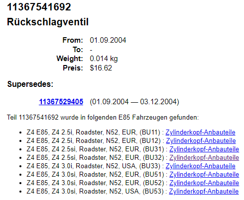

TNr. 11367541692 Rückschlagventil (Pos 7 + 8)
E89: E61:
Und dann nehm doch noch den E85 mit dazu. Ich werde das wohl auch demnächst mal angehen, da ich auch dieses Kaltstartruckeln habe, allerdings auch noch während der ersten 500 bis 1000 Meter Fahrtstrecke.
RealOEM.com - Teilesuche

Gibt's einen Grund, warum Dein Realoem-Link ein US Modell aufzeigt? Spielt aber für das Ersatzteil keine Rolle, da die motorbezogen gleich sind.
Oh, ist mir nicht aufgefallen. Ich habe nur die Artikelnummer eingegeben und gesucht.

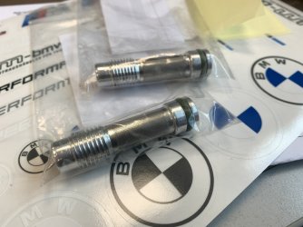

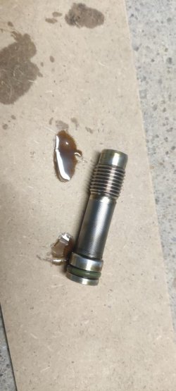

Ich habe nun auch die 2 Rückschlagventile getauscht.
Der Z4 ist Bj. 2007 und hat erst 73.000km. Aber eben auch das oben beschriebene Ruckeln und den N52 als Motor.
Da ich eh am Z4 über den Winter etwas machen will, bot sich das dann auch gleich mit an.
Optisch ebenfalls unauffällig, aber beim Schütteltest war bei diesem Ventil (fast) nichts mehr zu hören, im Gegensatz zum Neuen.
Siehe Video
Eine Probefahrt kann ich noch nicht machen, da der Z4 momentan noch aufgebockt ist.
Trotzdem schon mal ein großen Dank an @germinator :thumbsup:, als Ideengeber und @RobbiZ4 für die mentale Unterstützung ;)

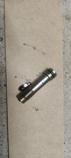

Hier der Blick mit ausgebauter Radhausschale
Ölverlust, von oben gesehen. Die Menge ist als minimal zu bezeichnen. Im unteren Bereich vom grünen Kreis ist übrigens die Schraube zu sehen, an das das kleine schwarze Blech (Abstandshalter) für die schwarz geriffelten 3 Leitungen angeschraubt wird.

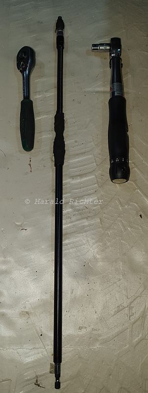

Und hier das Werkzeug
gebogene, flexible Welle
