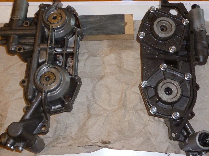

Ich bin auch gerade damit dran und habe mal so richtig das Kind im Manne rausgelassen. Ich möchte eine wirklich gute Einheit zusammen stellen. Nehme übrigens auch den Beisan komplett Satz mit allen Dichtung für 107,00 incl. MwsT und Versand. Aber das nur am Rande.
Dazu kommt, das ich von Zu Hause aus einfach zu neugierig bin. Ich wollte unbedingt wissen, wie so ein Vanos Kolben von innen aussieht. Alle Schauergeschichten die über das Lösen der Deckelschraube geschrieben wurden scheinen wahr zu sein. Das Dingen wehrt sich mit aller Kraft.

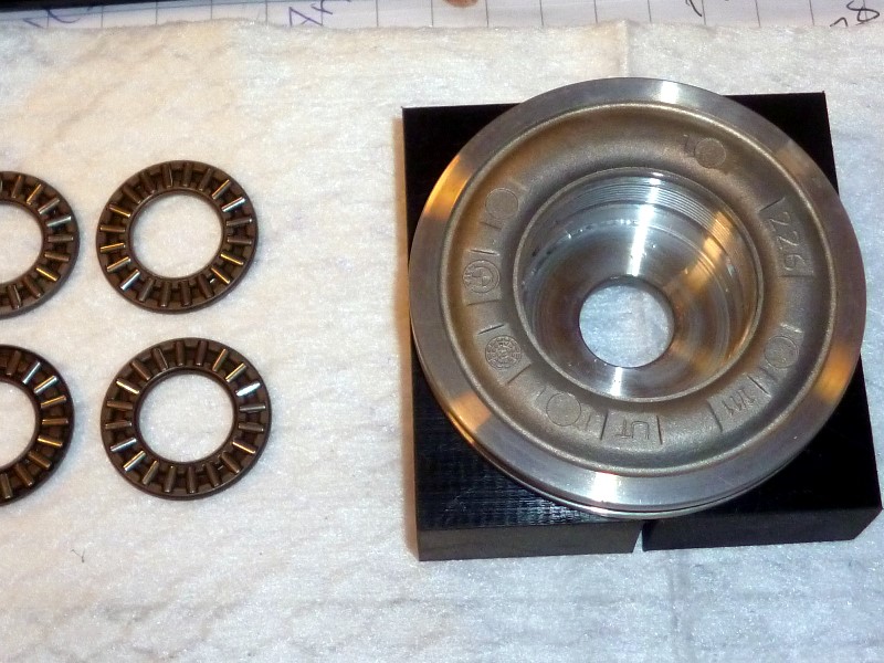

Die Spannbacken aus dem Amiland sind das Geld nicht wert. Also habe ich mir ein Werkzeug bauen lassen. Mein Spannklotz ist so gebaut, das er den Kolben am gesamten Umfang wie eine Faust einklemmt. Dadurch ist eine Zerstörung des Kolbens praktisch ausgeschlossen.
Man nehme eine 20mm starke Industrie-PE Platte und eine Wasserstrahlschneidemaschine. Jetzt gibt man noch die entsprechenden Maße ein und schon hat man einen wunderschönen Halteklotz für den Schraubstock. Klar das es nicht sofort auf Anhieb funktioniert hat, aber jetzt klappt es. Die Fehlversuche verbuchen wir unter neue Erfahrung.
Den Axiallagern hat ein 10 minütiges Bad im Ultraschall übrigens sehr gut getan. Im Lagerkäfig hatte sich einiges an Schmodder abgesetzt. Vielleicht ist die Vorgehensweise übertrieben, aber der gute Effekt durch neue Dichtungen soll doch nicht durch überhöhte Reibung innerhalb des Kolbens wieder zunichte gemacht werden. Und es kommt der Haltbarkeit der Lager zu Gute.

Ich habe meine Vanos Kolben überholt. Die Dichtringe zu tauschen ist die eine Sache. Darüber wurde schon mehr als genug geschrieben. Ich bin zusätzlich mal an das Innenleben ran gegangen. Der Schmodder läßt sich selbst im Ultraschallbad nicht lösen, weil das Lagerpaket recht passgenau ist. Es kommt kaum was rein oder raus. Kaum heißt aber nicht das garnichts rein kommt. Und das macht dem Lager zu schaffen.
Und da sieht es so aus. Bereits ab Werk wurde das Lagerpaket mit einem Spiel von ca. 0,15mm eingebaut. Ein Wert der eher in die Kutschenzeit passt. Wenn man schon die Vanos überholt, dann sollten die paar EURO für den Kolben auch noch drin sitzen.
Ich habe neue Axial Nadellager von SKF bzw. INA genommen. Das sind auch die Erstausrüster. Der Zwischenring ist mit 7,455mm um gut 0,15mm zu dick. Den habe ich getauscht gegen den Beisan Ring mit einer Dicke von exakt 7,30mm.
Im Zusammenhang mit den neuen Lagern ergibt sich ein spielfreies Bild. So muss es sein. Ich freue mich schon wenn ich die Vanos wieder einbauen und ausprobieren darf. Das sollte dann wieder für ein paar 100 TSD km reichen :)
Selbst ohne den neuen Lagerring von Beisan ist der Austausch der Nadellager mit knapp unter 15,00 pro Kolben (für beide Lager) eine sehr günstige Verbesserung.

Ich habe mir die Überholung für meinen DV und meinen SV Motor fürs Frühjahr vorgenommen und die Beisan Dichtungen aus meinem letzten USA Aufenthalt selbst mitgenommen. Bin schon gespannt auf die Ergebnisse. Bei beiden Autos gibt es ein spürbares "Losreißen" beim durchbeschleunigen.
Grüße.
Über den SV kann ich garnichts sagen. Keine Ahung ob die Vanos Kolben wie beim DV aufgebaut sind. Aber alles andere würde keinen Sinn machen. Ich habe mir die Lager auch aus dem Amiland mitgebracht. Für 8,00$ pro Lager, also 16,00$ pro Kolben. Um dann zu Hause festzustellen, das die hier in Deutschland gefertigt werden. Eben bei SKF oder INA. Vielleicht kann ich da eine Sammelbestellung aufgeben. Wenn sich genügend Teilnehmer finden. BMW winkt sofort ab. Für die ist die Überholung Teufelswerk. Dabei muss man nur sorgfältig arbeiten und über ein paar einfache Messwerkzeuge verfügen. Also praktisch alles was besser ist als ein Zollstock (oder für die ganz Schlauen: Gliedemassstab).
Aber der ganze Aufwand der Überholung ohne die Vanos Kolben auch zu machen, wäre nicht ok. Und laßt euch nicht zu sehr vom Gefühl im zusammengebautem Zustand leiten. Das Lagerpaket ist, bedingt durch enge Toleranzen, fast hermetisch abgeschlossen. Da kommt selbst das Ultraschallbad nicht hin. Und im Laufe der Zeit verbleibt auch ein wenig was an Öl und Schmutz dort drin. Das fühlt sich dann so an als wenn das Lagerspiel in Ordnung ist. Aber nach dem Auseinanderbauen, reinigen und wieder einszen merkt man erst wieviel Spiel da wirklich ist. Ich war beim ersten mal schwer erstaunt.
Also, immer auseinanderbauen.
Nachdem die Kolben komplett demontiert waren habe ich noch einmal neu angefangen.
Die Axiallager habe ich als Neuteile von SKF gekauft. Dadurch konnte ich auf den Anti-Rassel Kit eigentlich verzichten. Ich habe trotzdem einen verbaut. In der anderen Vanos Einheit sind die original Teile drin und ich halte das Spiel von 5/100 mm ein.
Ich muß dazu sagen, das ich Spiel im Kolben hatte, konnte ich erst nach einer peniblen Reinigung feststellen. In dem Lagerpaket sitzt ne Menge Zeugs was da nicht hingehört. Und dummerweise gaukelt einem dieser Schmand vor, das alle Lagerspiele in Ordnung sind. Erst nach der Reinigung läßt sich das wirkliche Lagerspiel messen.
Ich habe jetzt folgende Sachen verbaut.
Alle Dichtungen Beisan, einmal Anti - Rassel Kit, 8 neue Axial Lager SKF (ist auch Erstausrüster gewesen), Alle Blechdichtungen, also auch die von den Kolbendeckeln. 18 Schrauben M6 x 22 in 8.8, Ölleitungsdichtungen.
Dazu noch die O-Ringe an den Magnetventilen getauscht und die Magnetventiel auf Funktion getestet. Alles im grünen Bereich. Ich denke, mehr kann man nicht machen.
Wenn die Temperaturen etwas ansteigen werde ich die Vanos Einheiten wechseln. Ich hoffe das sich der Aufwand gelohnt hat. Aber man hört ja immer wieder wahre Wunderdinge. Mal sehen, vielleicht werde ich in dem Zusammenhang gleich die KGE modifizieren. Wäre dann ein Aufwasch.
