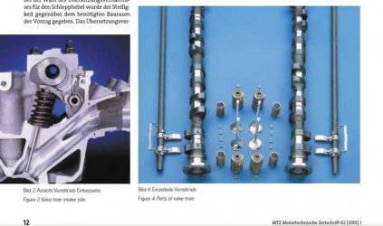

...Beim S54 soll das ganze aber schon teilhydraulisch laufen, hat mir zumindest nen BMW-Meister erzählt. &: Ich weiß nur, dass der S54 Schlepp- statt Kipphebel besitzt.
Schlepphebel ja, teilhydraulisch nein. Im anhang ist ein Querschnitt durch den Ventiltrieb des S54 aus der "Motortechnischen Zeitschrift" von 2001 - ein sehr lesenswerter Artikel!

Hallo
Gruss an deinen Meister. Er soll sich mal wieder auf den aktuellen Stand der Motoren die er wartet schulen lassen.
Der Wahnsinn!!!
Zur Erklärung:
HVA Elemente dienen dazu den Ventilspiel auszugleichen der in jeden Zylinderkopf vorhanden ist. dies geschieht mittels dem Öldruck der in dem Element permenant anliegt wenn der Motor läuft.
S54 Motoren haben das nicht. hier wird das Ventilspiel mittels kleinen Plättchen zwischen Ventil und Zeischenhebel ausgeglichen. Bei Porsche (bis Modell 964) wurde dieses Spiel fummelig mit einer Kontermutter eingestellt. Vorher mittels Spionblech gemessen.
Zum HVA wieder: wenn der Motor länger steht werden die Dinger leer. das ist mormal denn die Nockenwelle drückt drauf. Wenn der Motor dann gestartet wird klappert es kurz (Winter länger) bis der Druck im Element wieder aufgebaut ist.
Je dünnflüsiger das Öl ist desto schneller geschieht das. Das Problem haben alle Fzg.-Hersteller.
Daher gibt es auch eine Enge Ölauswahl die man fahren sollte. Die sogenannte Spezifikationsfreigabe, aber das Ölthema fange ich nciht an. Die Diskussionen dazu finde ich interessant.
Erklärung Ende.
