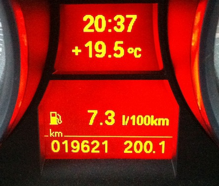

Es geht doch nicht darum ob die paddel spass machen oder sinn geben, sondern es geht darum wie man am sinnigsten die verbraeuche vergleicht. Natuerlich kann ich durch wildes schalten sowohl den handschalter, als auch das DKG auf doppelten verbrauch "bringen". Kein problem. Wenn wenig verbrauch das ziel ist, dann wuerde ich das DKG machen lassen.
Mein persoenlicher rekordverbrauch:
Auf immerhin ueber 600km strecke und groesstenteils offen.
Mit DKG, die kam aber aus dem 7. gang praktiksch garnicht raus und ich bin bewusst langsam gefahren.
Auf diese weise schafft man es ohne tanken von stuttgart bis berlin, allerdings muss man auch sehr viel zeit haben und das mal probieren wollen. Ich glaube nicht das ich das jemals wiederholen werde.
3L

Aber interresant ist das trotzdem welche Durchschnittsgeschwindigkeit hattest Du? So um die 120?
Respekt, das durchzuhalten!:) Bei dem Auto!:t
Bei vmax 120 liegt der schnitt bei gut 100, vielleicht 105.
Fuer den fall das alles frei ist und kein stau etc... Alleine die die baustellen scheinen das soweit zu bremsen, und LKW die ueberholen und solche sachen.
Sonst fahre ich mit einem schnitt von ca 130, und an guten tagen auch 150.
(das ist alledings ein anders auto und zudem diesel, da kommt der zetti nicht hinterher.)
Interesannt ist aber das man bei tempo Vmax 120 (gruene/spd) etwa 5h braucht fuer 500km und bei freier fahrt fuer freie buerger nichtmal 3,5h. Das sind 1,5h unterschied auf 500km, das ist sehr viel. Zumindest fuer leute die viel autobahn fahren.
