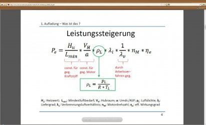

Dafür habe ich folgende Gleichung (Quelle: www.vkm.tu-berlin.de/downloads - wird für euch aber nicht erreichbar sein, da ihr kein Passwort habt. :))
An dieser Gleichung erkennt man schnell und einfach, an welchen Parametern man drehen kann.
Eine Leisuntgssteigerung ist eben möglich durch:
- eine Erhöhung der Luftdichte rho ....das schreit natürlich wiederum nach Aufladung und widerspricht dem reinen Sauger. Also -> nächster Parameter:
- Drehzahlerhöhung n -> auch da gibt es natürlich Grenzen, aber möglich.
- Hubraumerweiterung V_H -> daher kommt auch der Spruch: Hubraum ist durch nichts zu ersetzen, außer durch noch mehr Hubraum.
- Verbrennungsluftverhältnis lambda_v verringern -> beim Benziner liegt das nahezu bei 1 (0,9...1). Bei Vollgasfahrten bzw. bei Höchstgeschwindigkeit sind jedoch Werte unter 0,9 möglich (die Verbrennung wird dann natürlich umso "dreckiger")

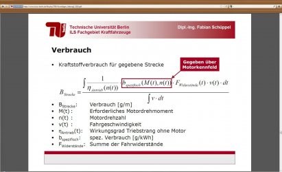

Und hier noch schnell die Gleichung zur Verbrauchsberechnung (Quelle: isis.tu-berlin.de Modul Kraftfahrzeugtechnik):
