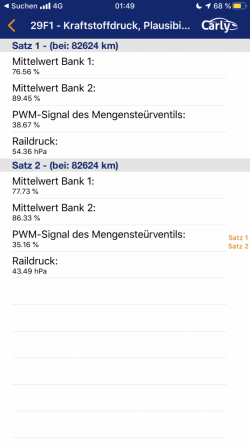

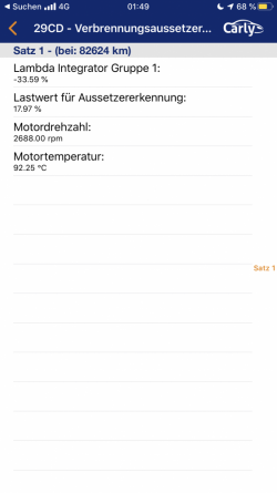

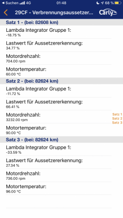

Im Fehlerspeicher sind folgende Fehler abgelegt (siehe Anhang):
  • 2F5C Fahrzeuggeschwindigkeit, Pausibilität
  • 2F5F Fahrzeuggeschwindigkeit, Pausibilität
  • 2F9E Thermischer Ölniveausensor
  • 29CF Verbrennungsaussetzer, Zylinder 3
  • 29CD Verbrennungsaussetzer, Zylinder 1
  • 29F1 Krafstoffdruck, Plausibilität
Über den Carlyadapter kann ich ja alle super viele Daten mitlesen. Gibt es vielleicht bestimmte Werte, die es sich auszulesen lohnt und man vergleichen kann, um eine Diagnose einzugrenzen?

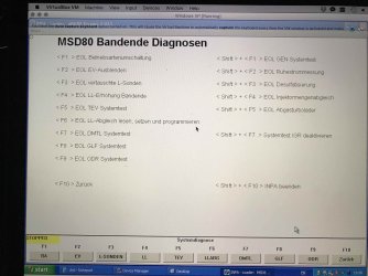

Also erstmal: Carly ist die völlig falsche Lösung um an sowas professionell ran zu gehen. Da braucht es INPA oder ISTA. Auch die Vermutung einer gelängten Steuerkette schließe ich zu 99,5% aus. Woher kommt denn diese abstruse Idee? Wäre der erste N54 mit dem Problem, von dem ich gehört habe.
Deine Symptome klingen ganz stark nach einem defekten Injektor. Insbesondere der Spritgeruch ist da ein klassisches Omen. Es gibt in ISTA z.B. einen Spezialtest der sowas ermitteln kann, auch wenn das Steuergerät keine Fehler gemeldet hat.

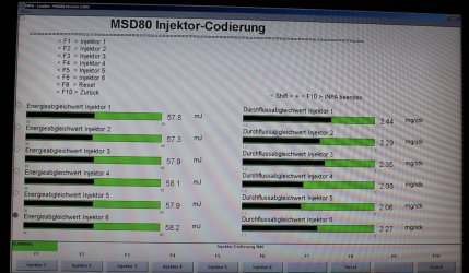

Wieso muss da was programmiert werden? Sollte ich noch Informatik studieren, bevor ich mir einen 89er zulege? :whistle:
Programmieren war vielleicht der falsche Ausdruck, aber die neuen Einspritzijektoren müssen Codiert werden. Selbst eine neue Batterie sollte dem Steuergerät angemeldet werden, damit die Ladeleistung der Li. Ma., die volle Leistung an die Batterie abgibt .
Soweit ich weiß, gibt es bei den Injektoren Fertigungstoleranzen, die auf den Injektoren aufgedruckt sind und dann einfach nur im Computer eingegeben werden müssen?
Jeder Piezzo Injektor hat eine Membran, die über eine Magnetspule im Hub gesteuert wird und Benzin herausdrückt. Sowohl die Membranen als auch die Magnetspulen haben minimale Fertigungstoleranzen. Diese werden nach der Produktion mit einer Flussmengenprüfung ermittelt. Es wird immer auf einen Sollwert korrigiert. Die Zwei Werte geben an, mit welcher Stromstärke und mit welcher Dauer die Spule angepulst werden muss, um die Normmenge auszustoßen. Das tolle an Piezzos ist, dass das Steuergerät über diese beiden Werte den Injektor viel feiner steuern kann als ein klassisches Magnetventil - leider waren diese Injektoren in den ersten Entwicklungsstufen so anfällig, dass die Branche wieder auf einfachere Injektoren (N55) zurück gewechselt hat, auf Grund der Probleme. Aktuell werden wieder Piezzos eingesetzt, da man jetzt die Qualität im Griff hat.
