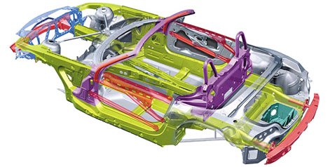

...Wie kann man denn eigentlich mal nachsehen, ob im Verdeckmotorkasten das Wasser steht ?...Muss da der halbe Wagen zerlegt werden, oder kann man das auch noch anders bemerken, ertasten, erfühlen, messen, ...
Wäre auch meine Frage. Kann man da was sehen (ev. mit Taschenlampe und Spiegel), ohne Demontage eines Teils? Finde leider gerade keine gescheite Explosionszeichnung des Z4.
