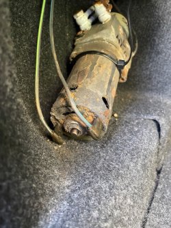

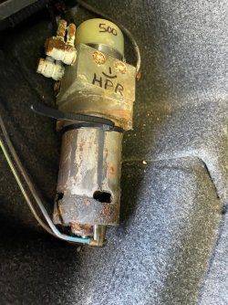

So, hatte jetzt mal Zeit für weitere Fehlersuche. Neue Batterie ist drin, Problem immernoch da. Ich denke es ist die Pumpe, bzw. deren Stromanschlüsse. Nach wackeln und Kontaktspray ging es wieder (und nach fahrt dann wieder nicht).
Anbei ein paar Bilder, der war wohl bei @pixelrichter ?
Der “hintere” Kontakt war eben auch nicht grade drauf, sondern gut geknickt..
Abgesehen davon habe ich nach dem batteriewechsel eine Airbag-Lampe mehr. Hoffe es ist nur ein “Unterspannungs” Fehler der gelöscht werden will. Muss mir mal diagnosesoftware installieren und ein Kabel besorgen.
Wow, das war dann wohl unsere Nr. 500
Hat dann doch sehr lange gehalten 👍👍
Und wie heißt es so schön? Nur die inneren Werte zählen 😬
Aber irgendwann können auch die Schleifkohlen am Ende sein.

Die Abdeckung vor der Pumpe hast du aber noch?

Ja, die Abdeckung ist noch da
Zieh mal die die Kabel nacheinander ab und drück mit einer Zange die Kontakte unter dem Plastik etwas zusammen. Dann noch etwas Kontaktspray drauf und wieder aufstecken.
Habe die Kontakte ein wenig enger gedrückt und nochmal ordentlich in Kontaktspray gebadet, bisher gab es keinen Ausfall. Habe auch ein Stückchen Pappe unter die Pumpe geschoben damit die nicht so auf dem hinteren Kontakt aufliegt..
