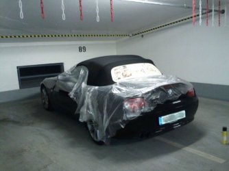

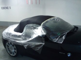

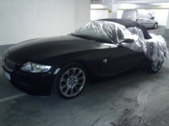

So, da ich gestern auch mit imprägnieren fertig geworden bin, möchte ich euch die Bilder nicht vorenthalten.
Zuerst habe ich das Verdeck mit A1 Shampoo gewaschen und danach mit A1 imprägniert. Fazit: Das Shampoonieren kann man sich sparen. Eventuell bringt es was wenn man gerade eine extrem matschige Rallye oder im Winter tonnenweise Schneematsch auf dem Verdeck hatte, aber bei einem normal beanspruchten Verdeck ("""", Laub etc.) ist das nicht notwendig.
Das Imprägnieren hingegen hat einen tollen Glanz auf den Stoff gezaubert. Es sieht jetzt wieder ein bisschen besser aus als zuvor (konnte ich leider nicht fotografieren). """" hat es bisher noch nicht... da bin ich auch mal gespannt drauf, wie es aussehen wird.
Allerdings habe ich mir mehr erhofft. Einige berichten ja, dass durch das Imprägnieren die glänzenden und knittrigen Stellen verschwunden sind. Das war bei mir nicht der Fall.
Vielleicht liegts ja auch am falschen Mittel? Das BMW-Imprägnierzeugs funktioniert ja anders, als das A1.
PS: Nicht wundern wegen der Tiefgarage %:

AW: Verdeck imprägnieren
Allerdings habe ich mir mehr erhofft. Einige berichten ja, dass durch das Imprägnieren die glänzenden [...] Stellen verschwunden sind. Das war bei mir nicht der Fall.
Die glänzenden Stellen sind physikalische Veränderungen des Stoffs. Wenn Du Dir den Stoff mit einer Lupe anschaust, wirst Das sehr schnell feststellen. Diese Beschädigung kannst Du nicht rückgängig machen.
Für einen kurzen Zeitraum ist es möglich, diese Schäden "fast unsichtbar" zu machen, aber nach ein paar Regenfahrten und ein paar Mal Öffnen und Schließen sind sie wieder sichtbar.
... das ist eine Eigenschaft aller Stoffverdecke.
