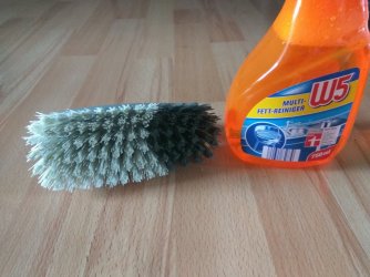

Noch mal eine kurze Rückmeldung. Bin heute gleich zu LIDL geeiert und habe mir den Lidl. W5 Multifettreiniger und eine etwas härtere Bürste bei Rossmann besorgt.
Nach der Arbeit schnell zur Waschanlage, kurz das Dach nochmal richtig feucht gemacht und ordentlich mit dem Fettreiniger eingesprüht. Schon ohne die Bürste zu nutzen, hat man gesehen dass der Dreck deutlich besser gelöst wird als mit dem vorher verwendeten Verdeckreiniger. Mit der Bürste vorsichtig in Kreisförmigen Bewegungen gerieben, ging es dann alles wie von selber, am Ende war der ganze weiße Schaum hellgrün. Ich bin wirklich zufrieden mit der Lösung und kann nur jedem empfehlen es auch mal damit zu probieren und auf die teureren Verdeckreiniger zu verzichten.
Der ganz Spaß hat mich mit Reiniger und Bürste keine 5€ gekostet und reinigt besser als der 15€ Verdeckreiniger.

EDIT: und das beste ist, die Küche kannst du auch damit putzen :rolleyes3:rolleyes2
