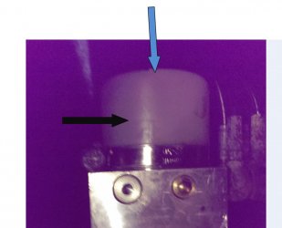

also, scheint kaum Flüssigkeit drinnen zu sein.
beim schwarzen Pfeil ist eine Linie, ist das die Maximallinie?
Muss man bei der Schraube (blauer Pfeil) das Öl nachfüllen
Oberkante des PLUS-Zeichens bei senkrecht stehender Pumpe ist max.
Öl wird oben eingefüllt, passt also. Aber nicht überdrehen die Schraube. Ist ja nur ein Plastikgewinde.
Da war so gut wie nichts drinnen - gut das die pumpe das überlebt hat
Dann mal Glückwunsch und hoffentlich keine Folgeschäden.....
Passt wieder. Nachdem ich 18 ml öl nachgekippt habe schnurrt das pümpchen wieder.

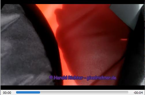

Video
Diese Pumpe läuft normal, hat genug Öl und auch die Geschwindigkeit passt. Am Ende des Videos, dort wo das Dach auf den Windfang fällt wird das Video etwas leiser. Das hat aber die Kamera getan, also nicht wundern wenn der Rest zu leise ist....

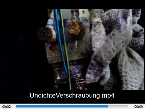

Video
Und hier wieder eine Beispiel wo die Pumpe zwar lief, aber keinen Druck aufbauen konnte.
Im Lauf der Jahre sind die Dichtungen einfach mal undicht geworden....
Dichtungen getauscht, erneut Öl aufgefüllt und für Gut befunden ;)
