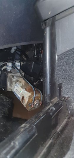

Moin, nach den extremen Regenfällen in Süddeutschland ist dann die Pumpe nach 20 Jahren komplett abgesoffen.Da ich ja immer alles selbst mache (ALLES!) dachte ich mir, das wird schon ;-)
Tatsächlich nach 3 Stunden erledigt, mit Hilfe von 2 Kindern, Fleischerhaken und langem Holzbohrer (Für Loch im Deckel) haben wir es geschafft! Würde ICH das wieder machen? JA! Ich hab Geduld und viel Zeit.
Kann ich es empfehlen? NEIN! Das ist wirklich kein Spaß! Ich habe zu 80% aus dem Kofferraum gearbeitet und im Auto nur die Verkleidung leicht geöffnet, damit mein Helfer an den Kabelbinder der Pumpe
rankommt. Abdeckung für die neuen Leitungen ist ein Backofenblech welches zurecht geschnitten wurde (Verkleidet mit Schaumstoff, Panzertape), nicht am Verdeck scheuert, aber die Leitungen perfekt sichert.
Das geht mit Sicherheit viel schneller und eleganter, aber wir sind stolz auf das Ergebnis!
Grüße Chris

Der """" der letzten Tagen hat nur das Fass zum Überlaufen gebracht. Solch eine Rostbrühe kommt nicht nach einem Wochenende.
Ohje, noch einer mit Bohrer 8-), dazu noch mit einer spitzen Spitze dran, in der Nähe der Hydraulikleitungen bzw. Hydraulikkopf.
Das war hier schonmal Thema. Da waren es dann 2 defekte Leitungen.
Der Schaden an einer Hydraulikleitung hatte sich erst später herausgestellt, da der feine Kratzer nicht sichtbar war. Aber bei jeder Dachbewegung wurde die geschwächte Oberfläche weiter beschädigt, bis durch den hohen Druck die Leitung doch noch geplatzt ist.
Auf meiner Homepage gibt’s auch dazu einigen Beispiele.
Wenn also alles nach ein paar Mal Dach auf und zu noch funktioniert, Glückwunsch.

Du schreibst, dass du Alles selbst reparierst. Hier aber scheinbar ohne genau zu wissen, was du machst 😉 🤷‍♀️ Für solche Abenteuer bin ich mittlerweile zu alt für 😁😁

Wie gesagt, ich empfehle es niemandem, du machst super Arbeit, aber ich mach alles am Auto selbst. Natürlich ist das beim ersten Mal ein Abenteuer, beim 2.Mal geht es flotter. Wer nichts macht, der macht auch keine Fehler ;-) Verdeck funktioniert im übrigen mit neuem Öl perfekt und nach erneuter Kontrolle mit Endoskop sind auch keine Leitungen beschädigt worden
