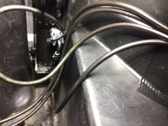

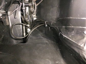

Ich habe mich dazu entschlossen so wenig wie möglich im Verdeckkasten zu verlegen, so habe ich die Anschlußleitung zurückgezogen und durch die Schottwand zum Kofferraum geführt. Das geht sehr gut, wenn man das kleine Lüftungsgitter hinter dem Fahrersitz öffnet. Dort sitzt auch der Stecker, das zurückschieben ist ein bisschen Fummelei, aber darauf kommt es bei dieser Aktion nun wirklich nicht an. Vor allen Dingen kann man das im Stehen erledigen.
Die Notentriegelung habe ich auch aus dem Verdeckkasten entfernt und unterhalb der Verdeckwanne verlegt.
Jetzt laufen nur noch die 4 Hydraulikleitungen an der Innenwände entlang. Die habe ich im Bereich des Knickes der Wanne mit einer Halterung angeschraubt, so das die Leitungen maximal vom Verdeck entfernt sind.
Bei mir war der Umbau eigentlich nicht erforderlich und rein präventiv, aber was soll's, Haupsache was am Zetti gebastelt.

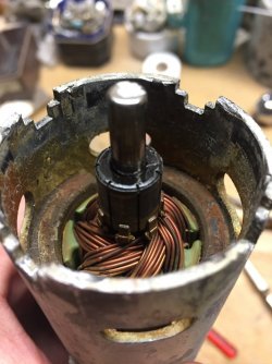

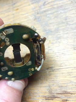

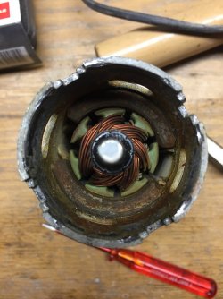

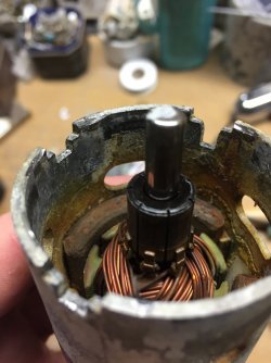

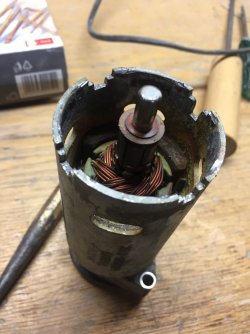

Nach einiger Recherche war klar was bei meiner Pumpe passiert ist. Angestautes Wasser im Gehäuse der Verdeckpumpe hat zu einem Schaden an der Pumpe geführt. Das im Laufe der Zeit durch das Wasser ein Lötkontakt abgebrochen ist, konnte ich erst feststellen, nachdem ich die Pumpe komplett zerlegt habe. Was ich bis dahin gemacht habe möchte ich euch erklären. Die einzelnen Schritte waren in den anderen Beiträgen schon gut bebildert. Ich habe daher nur noch Bilder von meinem zerlegten Elektromotor gepostet.

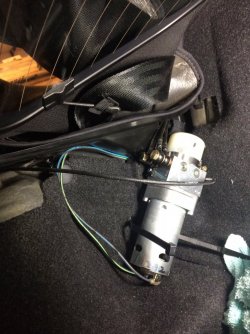

1. Ausbau der Pumpe und Verlegung der Pumpe in den Kofferraum (ohne das Verdeck ausbauen zu müssen)
Hierzu habe ich die Anleitung von Pascal befolgt. Es war schon eine Fummelei, weil sich bei mir dann noch das Gehäuse der Pumpe etwas verkantet hat, aber mit Hilfe einer Endoskopkamera machbar (gibt es bei Amazon (Link zu Amazon) und ist auch für andere Einsatzzwecke ideal). Wichtig ist hier, dass man immer vorsichtig mit den Hydraulikleitungen umgeht. Darauf weißt Pascal aber auch immer wieder hin.

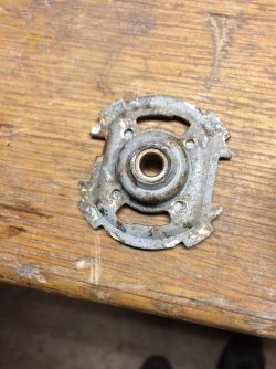

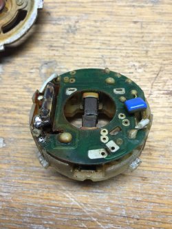

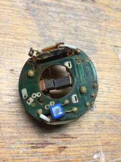

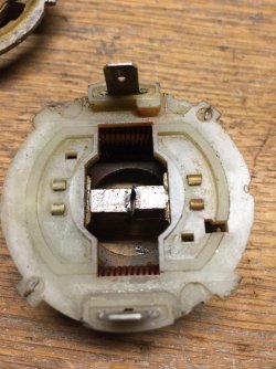

Nachdem ich die Pumpe dann zerlegt hatte, war auch direkt sichtbar was den Defekt der Pumpe ausgelöst hatte. Es war ein abgebrochener Lötkontakt des Bimetallschalter „Klixon 6AP“. Bei mir war dieser auf der Feder aufgeklebt (siehe Bilder im Anhang, ist wohl Modelabhängig). PolariZ hat das auch hier beschrieben E85 Hydraulikpumpe für Verdeck - geschenkt :).
Glücklicherweise war es bei mir ausreichend, das abstehende Kabel wieder neu an den Schalter zu verlöten. Dazu habe ich die Plastikfolie etwas abgelöst und an die Ecke, wo es abgebrochen war, großzügig angelötet. Zusätzlich habe ich die Stelle noch mit Heißkleber großzügig fixiert. Danach lief der Elektromotor wieder. Ich sag’s euch, endlich das Surren des Elektromotors wieder zu hören war ein unfassbar geiler Moment. Immerhin habe ich mir da einiges an Aufwand und Kosten gespart.
