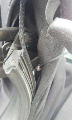

Ist diese schraube dafür da, dem Hall Sensor das Signal zu geben: Verdeck auf? Ich meine nur, weil an der schraube irgendwas einstellen kann.....
Komisch irgendwas kann man damit einstellen/justieren. Denke doch das dieser Hall-Sensor, ne Art Sensor ist, der einen Kontakt registriert. Und je nach Faltung, etc. ändert sich doch auch der Abstand der einzelnen Bauteilen zueinander. Also sollte man das dich auch einstellen können, oder? Jahre mach Abstand/Spiel.
