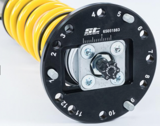

Ich habe da noch ein paar Fragen zum XTA und den verstellbaren Domlagern.
Ist es normal, dass der ST Schriftzug auf einer Seite zur Windschutzscheibe zeigt und auf der anderen Seite nach vorne, also entgegengesetzt?
Ich hätte jetzt erwartet, dass die in die gleiche Richtung zeigen. Oder hab ich was falsch eingebaut?

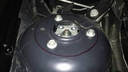

Vielleicht hast du mal ein Bild von deinem Dom, wie weit die Kolbenstange herausschaut.
Die Torx der Verstellung sind ja schon sehr fest. Angeblich nach Anleitung sollen die nur mit 22nm angezogen werden.
Ja die sind wirklich sehr fest. Die sollte man am besten nur im unbelasteten Zustand verstellen, geht anders auch kaum.
Kann dir demnächst mal ein Bild machen. Die Mutter musst du leider per Spezialwerkzeug anziehen weil sich sonst die Kolbenstange mit dreht. Ich hatte es ja wegen massivem Klappern eingesendet und KW hats dann gemacht. Schadet aber nicht das von Zeit zu Zeit mal zu kontrollieren.
Ich habe jetzt heute Morgen beim KW/ST Support angerufen. Bin auch gleich drangekommen und der Herr war super nett und freundlich, hat mir sehr gut gefallen.
Also die verkaufen tatsächlich eine sehr dünnwandige Spezialnuss (M14) an ihre Händler. Letztlich kann jeder die kaufen. Preis liegt bei 50 Euro. Er hat mir aber gesagt, dass man die M14 Mutter auch so anziehen kann, wenn man die Verstellplatte (mit den 4 Torx) abnimmt und dann halt die Mutter nachzieht (50nm).

Nee du, das mach ich lieber selber. Ich mach jetzt einfach die Verstellplatte, die mit den 4 Torx ab und dann komm ich an die Schraube ran.
Heute hatte ich endlich Zeit für die letzten Einstellungen am neuen XTA Fahrwerk.
Wie ich oben schon schrieb, hab ich dann heute die Verstellplatte abgenommen und siehe da, die große Mutter war korrekt angezogen.
Den maximalen Sturz eingestellt und auch gleich mal ne schöne Probefahrt gemacht. Bin begeistert von dem XTA. Im E86 hab ich ja das KW V3 drin und kann bisher keinen größeren Unterschied feststellen. Für das Geld (769) und einer Ersparnis gegenüber dem V3 von etwa 1000 Euro eine ganz klare Kaufempfehlung von meiner Seite aus. Ich konnte auch keinerlei Geräusche von den verstellbaren Domlagern wahrnehmen.
