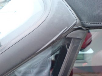

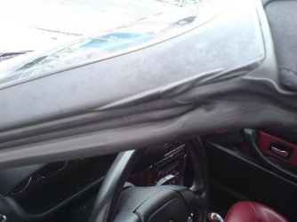

HI ZZZ-Friends!
Weiss jemand wie man die verknautschte Folie (s.Fotos) glatt ziehen oder machen kann, bzw. hat da jemand eine Ausbauanleitung?? ...sieht echt sch****** aus!!:g
Danke für eure Hilfe!

mach die folie einfach komplett ab. darunter ist normaler wagenlack - sieht dann um einiges besser aus.
zum abmachen einfach bisschen warm machen und am schluss aufpolieren und versiegeln :t

Ok, ein bisschen warm machen...aber wo fang ich an die Folie abzumachen und muss ich dazu nicht die Frontscheibe ausbauen wegen den Gummidichtungen?
AW: Verkleidung am Fenster
du fängst am besten dort an, wo die folie schon falten wirft, da hast schon nen prima punkt zum "angreifen". am stück bekommst das zeug auch nicht ab, musst dir also bisschen zeit nehmen.
scheibe und dichtung müssen nicht raus, die folie kannst zwischen metall und dichtung einfach rausziehn,

Korrekt!! Danke für die Beschreibung!! Jetzt hab ich am WE was zu tun :d

Also wenns dich nicht akut stört, dann warte bis zum Frühling auf einen richtig sonnigen & warmen Tag. Auto vorher 1 Stunde in die Sonne stellen und die Folie geht um ein vielfaches leichter (bzw. wesentlich schneller) ab als an einem kühleren Tag. Ausserdem hinterlässt du mit entsprechender Wärme auch keine Klebereste. Okok, man kann auch einen Fön nehmen un vorher immer wieder alles erwärmen aber das dauert nur unnötig und ist nicht so effizient.

Ich versuch mich mal zu gedulden....im schlimmsten Fall muss der Fön dran glauben :d
