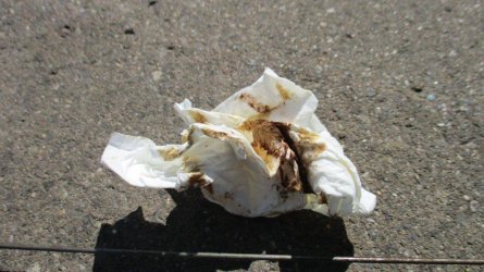

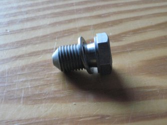

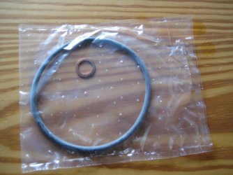

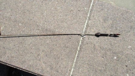

Ansonsten ist das Öl gewechselt. Die SIA stelle ich am WE nach der Anleitung hier zurück und bald werde ich wohl mal die Bremse hinten incl. Feststellbremse erneuern lassen. Die Scheibe ich am Ende und die Handbremse hält am Berg auch net sooo dolle.

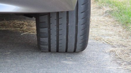

Letztendlich habe ich 4 neue GY Eagle F1 Asym. 2 in 225/45/17 91Y montieren lassen. Einfach weil ich mich nicht entscheiden konnte und so einfach die günstigsten genommen habe (Vgl. GY, Conti, Michelin). Komplett 390 Euro.
Die GY sind sehr leise, laufen den Spurrillen nicht mehr nach, haben nen top Felgenschutz und kommen recht "fett" rüber. Sind nicht ganz so direkt, wie die Hankook S1, aber muss man ja auch erst mal einfahren ;) Passt.
Hubbel, Querfugen usw. werden deutlich besser geschluckt.
