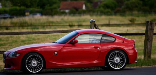

Resultat am E86: völlig unspektakulär. Der war nach dem Polieren ohnehin zu 95 Prozent kratzerfrei und glänzte wie nichts. Mehr Glanz kam nicht hinzu. Ganz leichter Tortenguss-Look.
![adams (3 von 3).jpg adams (3 von 3).jpg](https://www.zroadster.com/forum/data/attachments/550/550436-3f4af7b46313faa0078d7640faae849d.jpg?hash=P0r3tGMT-q)
Farbveränderung am Lack gibt es nicht. Adams behauptet, es könne überall aufgetragen werden. Spiegeldreieck und die kleine schwarze Fläche hinter dem Spiegel werden wieder richtig schwarz. Ebenso die E86-Scheibeneinfassung.
