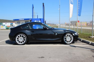

Kann dir zur Ansicht mein Coupé mit M-Fahrwerk und 35ern H&R anbieten. Zum Zeitpunkt des Bildes waren die Federn schon gut über ein Jahr verbaut, soll heißen, hat sich seitdem auch nicht mehr weiter gesetzt. Bin sehr zufrieden damit, ist mein Alltagsfahrzeug, manchmal muss man eben ein bisschen vorsichtig fahren ;) Obwohl ich aber schon oft in Einfahrten etc. aufgesessen bin, hab ich mir am Unterboden nichts kaputt gemacht, ist offenbar enorm stabil :oops:
(Bodenfreiheit tiefste Stelle ca. 8cm, vorne ca. 10cm) LG
Danke für das Photo! Man kann sehr gut die Höhe (Tiefe) sehen. Sieht super aus.
Ich denke, das wäre schon etwas tief für mich, obwohl es schon echt geil aussieht. :t

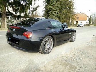

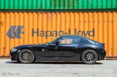

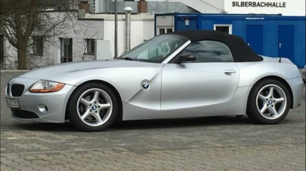

Das Eibach Fahrwerk ist nicht wirklich tiefer als das M Fahrwerk. Das habe ich und @robby1975 letztens gut vergleichen können. Ich poste mal 2 Vergleichsbilder, beide gibts schon im Forum.
Der silberne hat noch das Serien M Fahrwerk und das Coupe von mir Eibach Federn.
Wenn du es tiefer möchtest musst du wohl zu den harten H&R greifen oder individueller und harmonischer mal einen Blick auf das ST-X werfen.
Danke Dir! :t
Also ich kann mich täuschen, aber "etwas" tiefer wirkt es. Vielen Dank für die Bilder.
