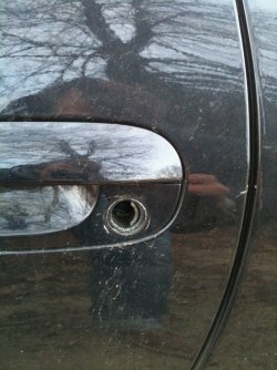

heute hat es mich erwischt. Ich komme zu meinem Auto und siehe da, das Schloss fehlt. Hab das Auto dann geöffnet, komischerweise war es zu und habe gesehen das die Schnittstelle an der man ein Diagnosegerät anschließt auf war. Ich bin dann zur Polizei gefahren und habe eine Anzeige aufgegeben. Nun habe ich ein paar Fragen.
  1. Übernimmt die Teilkasko den Schaden? (In dem Polizeibericht steht: Versuchter Kfz-Diebstahl)
  2. Was muss alles getauscht werden? Reicht nur der Schließzylinder oder müssen alle Schlösser plus Schlüssel neu?
  3. Kann noch was defekt sein? Vielleicht haben die an der Software rumgespielt. Das Auto läuft ganz normal. Kann das sein?
  4. Ich habe das Auto letzten Freitag an der Straße abgestellt und bin für vier Tage in den Urlaub gefahren. Heute (8 Tage später) ist es mir aufgefallen und daraufhin habe ich die Anzeige aufgegeben. Bei der Versicherung habe ich angegeben, dass ich keinen festen Stellplatz habe. Soweit alles gut. Kann ich, da ich das Auto 8 Tage nicht beaufsichtigt habe Probleme bekommen?
  5. Zusätzlich zu dem Schloss, haben die ein paar Kratzer an der Tür hinterlassen. Sind die auch durch die Teilkasko abgedeckt?
  6. Wie ist der weitere Verlauf? Mit der Versicherung sprechen, beim Freundlichen ein Kostenvoranschlag machen lassen und reparieren?
Viele dank schon mal für eure Antworten und Hilfe.

na, das sieht nicht besonders professionell aus. Glaube kaum, dass solche Typen die Software des Fahrzeuges ändern, ohne das Fahrzeug mitzunehmen.....

Hui, also da hattest wirklich großes Glück das der Wagen noch da ist und so ist der Schaden wenigstens gering im Vergleich zum kompletten Verlust. Anscheinend hat irgendwas nicht so richtig funktioniert wie ursprünglich geplant sonst wäre der Wagen wohl weg oder sie wurden gestört....

Ich habe gerade mit der Versicherung gesprochen. Die übernehmen den kompletten Schaden, plus Lackarbeiten. Ich soll das Auto zum freundlichen bringen, ihnen die Anzeige schicken und alles andere machen die. Bin begeistert. Fängt zumindest schon mal gut an. Mal schauen was der freundliche morgen sagt. Ich berichte.

So habe eben den Wagen wieder abgeholt. Sehr schön geworden. Kosten 1118 €. Die Versicherung hat alles bis auf die SB übernommen. Wirklich gut gelaufen. Der Wagen war jetzt seit Montag also fünf Tage beim freundlichen.
Folgende Arbeiten wurden gemacht.
- Ab- und Aufrüstarbeiten für Vordertür links lackieren
- Schließzylinder komplett der Vordertür links ersetzen
- Ab- und Aufrüstarbeiten für Seitenwand hinten links
- Verbringung zum Lackierer
- Vordertür und Außengriff Lackieren
- Seitenwand hinten links oberhalb Trennkante lackieren
- Waschen & Saugen
So das Ganze ist wirklich gut geworden. Keine Beanstandungen. Nur im Innenraum haben die ein wenig rumgesaut. Es sind einige leichte Handabdrücke zu sehen. Naja, das kann man sauber machen. Hoffe jetzt, dass der Wagen nicht in den nächsten Wochen geklaut wird.
