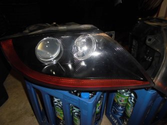

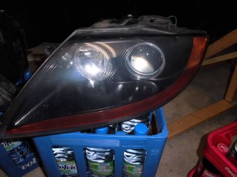

Wie siehts mit dem Innenleben aus, ist die Xenon Geschichte noch drin?
Aber mal rein aus Interesse, unterscheiden sich "leere" Xenon Scheinwerfer von H7?
Das geht nicht - die Scheinwerfer unterscheiden sich deutlich. Alleine schon durch den Reflektor. Man kann (legal) keinen H7 Scheinwerfer zu einem Xenonscheinwerfer umbauen.
Schade, dass das mit den Zubehörscheinwerfern mit den Standlichtringen nicht geht.[quote="$ubZer0, post: 1795566,
So nicht ganz richtig....
Beim e85/e86 ist jeder Scheinwerfer xenon Tauglich!!
Lediglich das Innenleben unterscheidet sich durch oben genannte Bauteile, welche aber problemlos umgeschaut werden können.
