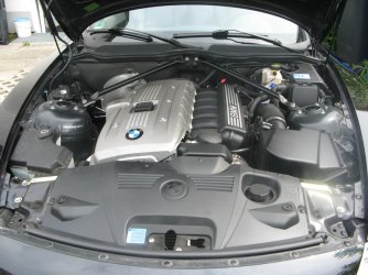

Das nächste Problem war dann, dass die Gasanlage nicht mehr auf Gas umgeschaltet hat, das Lämpchen hat die ganze Zeit durchgeblinkt und nur wenig Gas in den Verbrennungsraum gepumpt. Das Verhältnis dürfte etwa 50/50% gewesen sein mit Benzin/Gas. laufen tat er aber der Benzinverbrauch war mir natürlich deutlich zu hoch
Leider mußte ich gegen Ende der letzten Saison schon feststellen, dass etwas mit der Gasanlage nicht mehr stimmt, ich hatte mal wieder Leistungsprobleme, Zündaussetzer und Leuchten der Motorkontrolllampe. Die Symptome haben mich dann an 2011 erinnert, wo ich eine neue Pumpe hab einbauen lasen müssen. Das ganze war nach etwa 50tkm auf gas, also deutlich zu früh. Ich hatte letztes Jahr schon den Umrüster angerufen im Hinblick auf Gewährleistung für die Pumpe. Mir wurde dann mitgeteilt, dass die Werkstatt nichts mehr mit Vialle macht, es gab wohl Differenzen in der Geschäftsbeziehung. Die Gewährleistung wurde dann abgelehnt, da auf Reparatur ja nur 12 Monate.

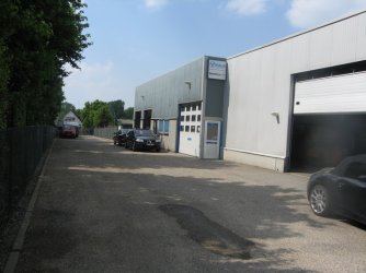

Naja ich hab dann einen Termin bei AISB in Holland für heute ausgemacht. Nachdem ich meine Geschichte schon bei der Terminabsprache losgeworden bin wurde ich dann direkt darauf aufmerksam gemacht, dass ich besser 2011 bereits zu ihnen gekommen wäre. Zur Erinnerung, ich habe 2011 etwa 650,-€ bezahlt für Pumpe und Einbau. Für die Pumpe entfielen etwa 380,-€. Naja durch AISB wurde mir dann gesagt, dass Vialle grundsätzlich bei den Pumpen sehr Kulant wäre. In meinem Fall wären mindestens 75% vom Kaufpreis übernommen worden und ich hätte ansonsten eben lediglich die Lohnkosten für den Einbau zu tragen. Selbst ohne Kulanz hätte mich der Einbau bei AISB nur etwa 500,-€ gekostet. Das ganze wäre in ein paar Stunden erledigt gewesen und ich hätte das Auto direkt wieder mitnehmen können. So sollte der Termin dann heute in etwa aussehen.
Selbst mit den Spritkosten bis nach Holland wäre ich dann billiger gewesen als bei dem Umrüster in Limburg.
Also heute morgen um kurz nach 06:00Uhr das Starthilfekabel an eine "Ersatzautobatterie" vom Auto meiner Schwägerin (Ford Taunus der gerade ein neues Herz bekommt) angeschlossen, da immer noch nicht genug Saft in der Batterie war um selbstständig zu starten und dann ging die reise gen Westen. Die knapp 300km hab ich ganz gut hinter mich bekommen.
In Baarlo angekommen gabs dann erst einmal einen Kaffee und die Fahrzeugübergabe samt Problembeschreibung an den Mechaniker (leider hab ich ein Gedächtnis wie ein Sieb und den Namen schon wieder vergessen)
