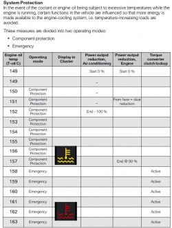

Das Thermostat vom Ölkühler öffnet erst ab 120° :) deshalb der schnelle Anstieg.
Das Thermostat zum Ölkühler fängt mit dem Öffnen bei 110°C an. Erst ab 125°C ist das Thermostat vollständig geöffnet und es fließt der maximale Volumenstrom durch den Ölkühler...
In anbetracht dieser Tatsache und der Tabelle von Jürgen, sind selbst Temperaturen über 130°C noch vertretbar.

Würden die hier diskutierten Werte im Bereich der Ölwanne gemessen, wären sie tatsächlich hoch, aber immer noch beherrschbar. Da die meisten Nachrüstlösungen mit Sensor in der Ablaßschraube oder gar im Peilstab arbeiten, haben sich wohl 90-100° als "gesunde" Öltemperatur tief ins Bewusstsein der Autofahrer eingegraben.
das IST die gesunde öltemperatur, weil in diesem bereich die ölalterung sehr moderat verläuft und die additive genügend thermische energie abbekommen haben um aktiviert zu werden. nur, weil du einen motor fährst, der deutlich darüber ist, hast du eine andere sicht von "normalität" hinsichtlich der öltemperatur. die abläufe im öl juckt deine ansicht aber nicht.
120 oder 130° sind da auch noch längst nicht die Spitze. Abgesehen von diejenigen, die den BMW-Ingenieuren per se jegliche Kompetenz und Ahnung absprechen, kann man also davon ausgehen, dass der Einbauort des Sensors mit den dort auftretenden Öltemperaturen und die Festlegung von 120° als Skalenmitte samt Schwellwerten durchaus mit Bedacht gewählt und auf einander abgestimmt wurden.
