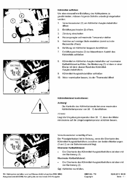

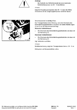

Anbei die Anleitung wie der 2,5 M54 richtig entlüftet wird.

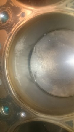

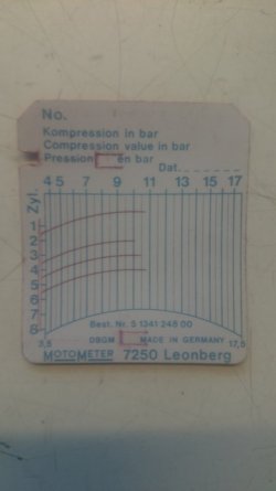

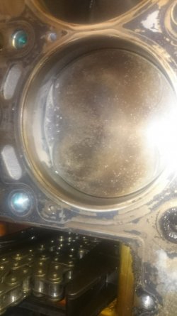

Heute hat es meinen erwischt,auf der Autobahn bei einem Überholvorgang.Kurz eine leichte Wolke hinten raus,dann Motorleuchte an und gemerkt das zwei oder drei Zylinder nicht mehr zünden.War gerade kurz vor meiner Ausfahrt wo ich eh raus wollte,gerade noch so auf den Parkplatz geschafft.Das Auto nach Hause geschleppt,Fehlerspeicher ausgelesen,Zyl.1 und 3 Verbrennungsaussetzer.Kompression gemessen,1 und 3 mit 0 bar.Der Kühlmittelausgleichsbehälter war oben nass.Am Wochenende mach ich den Kopf runter und schau in sein Herz...:) :-):(
So,jetzt weiß ich mehr.Leider wars nicht die Kopfdichtung.Hatte heute mal Zeit den Kopf runter zu bauen.Die Kolbenböden Zyl. 1 und 3 wurden wegen einem zu mageren Gemisch überhitzt.
nicht schön..
fährst du mit größeren Einpritzdüsen?
Abstimmung nur über das Serien Steuergerät?
und was machst du?
Instandsetzen oder ein Neuer Motor?
der M54 ist zum Bohren auf Übermaßkolben nicht wirklich geeignet.
Größere Einspritzventile sind verbaut,Benzindruck wurde angehoben.
Die Abstimmung wurde über das Seriensteuergerät gemacht.
Der Motor hat 75000 km mit Kompressorbetrieb gehalten,komplett hatte er 256000 km drauf.
Bin noch am überlegen was ich tun werde,ob ich alles so verkaufe oder einen guten gebrauchten Motor kaufe.
Am liebsten währe mir ein neuer Motor,den alten brauche ich nicht mehr hohnen lassen,beim 1. Zylinder ist eine Delle eingebrannt.
