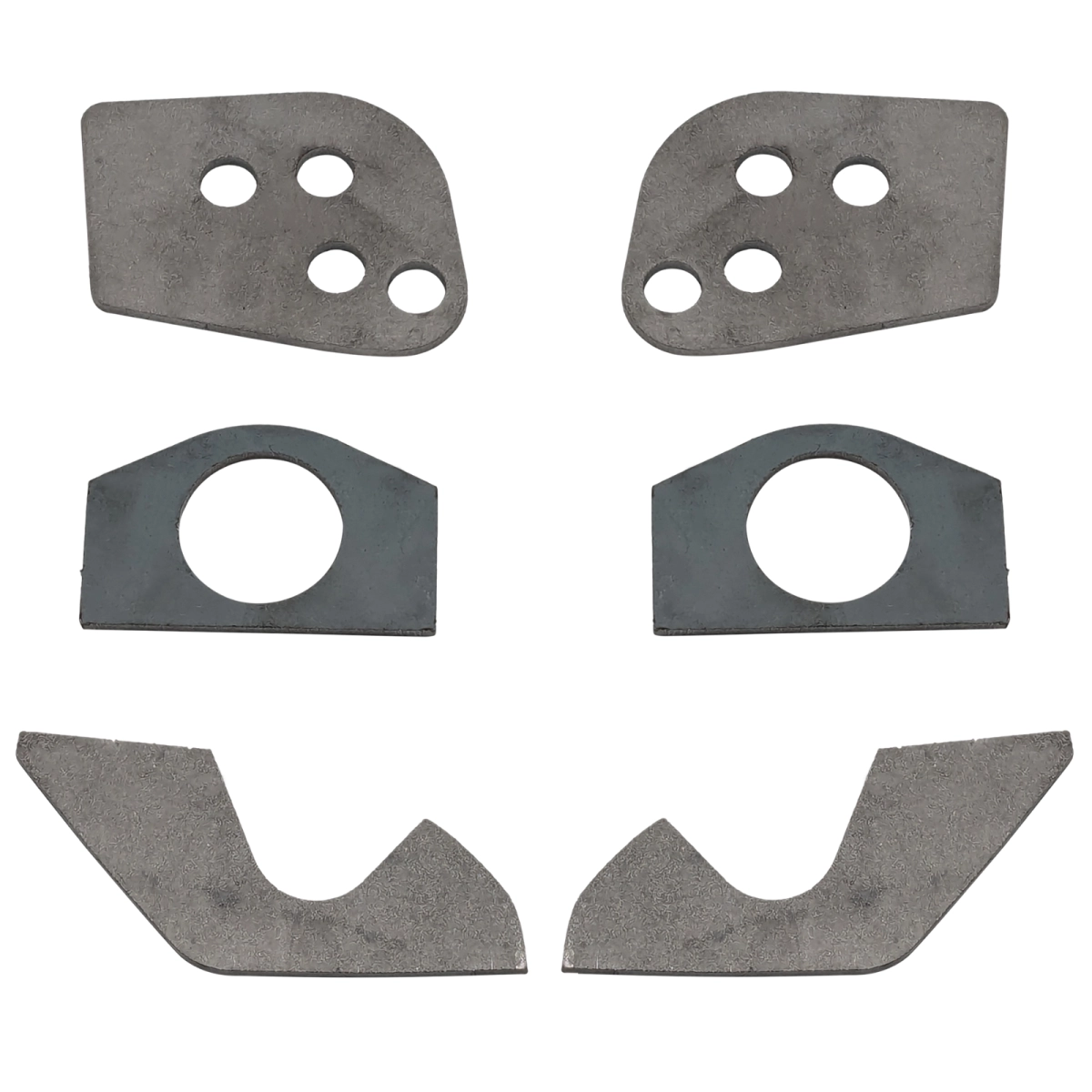

Im Zuge dessen könntest du auch direkt über eine Verstärkung des Vorderachsträgers nachdenken, die befestigungspunkte neigen mitunter zur Rissbildung, bei mir begannen die vor Jahren auch zu reissen (trotz "normaler" Nutzung, also keine Rennstrecke).
Laut ETK sind die Achsträger bei allen AG-E36 gleich.
Es gab auch mal schon verstärkte und frisch gepulverte bei Kleinanzeigen, musst du mal schauen.

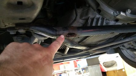

Nur das verdteifungskreuzvmuss ich demnächst noch tauschen oder reparieren lassen, da sind von oben an 2 Stellen durchrostungen 😱
