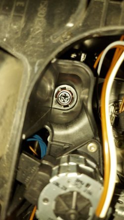

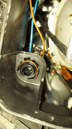

Ich möchte die Blinkerlämpchen wechseln, hab aber keinen Plan, wie. Ich sehe bei geöffneter Klappe den Brenner, das Standlichtlämpchen, etc. Aber wo verstecken sich die beiden Blinkerbirnchen?????
Habe die beiden Stellen in Verdacht, sehe aber nicht, wie ich vorgehen muss....

Und wie löse ich die Blinkerleuchtmittel? Wenn ich da mit dem Schraubenzieher dahinter gehe und das Knarren und Knacken höre, wird es mir ganz anders und traue mich nicht weiter....
Hab's geschafft. Wenn es etwas seltsam tönt und klemmt bin ich oft zu übervorsichtig.
Aber wie auch immer. Wer lässt sich so ein System einfallen? Selbst wenn man das System kennt und es schon mehrfach gemacht hat, bleibt es ein unmögliches Gefummel auf kleinstem Raum. Geschweige denn, wenn man es nicht kennt. Mir tun Garagisten leid, die ihren Kunden den Aufwand und den Preis für's Wechseln erklären müssen.....
