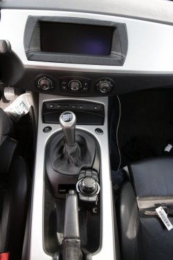

Ja, das kenn ich, die IPod Nachrüstung bzw. sie von Dension, aber ob der Stecker hinten bein NBT passt, keine Ahnung...
Kleines Update:
MFL Steuerung geht "soweit" ein wenig buggy ist das Ganze noch, d.h. wenn man sich durchklickt, springt hin und wieder das Navigieren ein wenig bzw. fängt nicht dort an, wo man aufgehört hat, ob das nun am Mikrocontroller, dem NBT, CanBus oder sonst was liegt, weiß ich noch nicht.
Codieren:
Hat auf Anhieb mal nicht funktioniert, ob es nun an den ESYS Einstellungen liegt oder am NBT, weil der Gateway fehlt weiß ich leider noch nicht, zumindest schickt das NBT, wenn man sich mit ESYS verbindet ein paar Codes auf den CAN und wartet dann eventuell auf Freigabe, bevor es was an ESYS sendet - we will see...

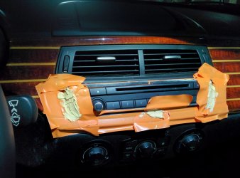

Blende:

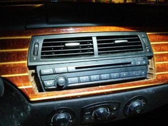

die Radioblende vom NBT spricht leider über LIN und nicht über CAN, die Befehle dafür schickt das Klimabedienteil an den CAN-Bus
Muss also auch noch her, außer ich find eine LIN Message so

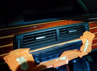

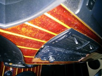

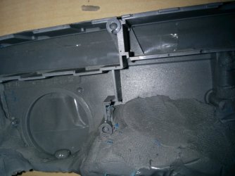

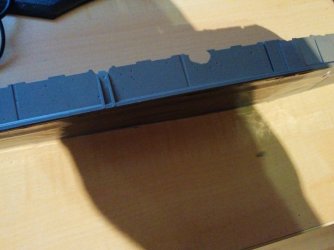

In der Zwischenzeit hab ich mal ein wenig mit den Rohlingen für die neue Blende gespielt und die ersten Gehversuche unternommen, leider ist mit die Abformmasse ausgegangen bzw. hab ich einfach zu wenig kalkuliert, muss nächste Woche ein wenig mehr bestellt werden
eigentlich brauche ich von der alten Blende nur das Äußere, sieht ein wenig wild aus, wird aber sowieso viel weggeschnitten, aber für´s erste Mal gar nicht so schlecht geworden, werde morgen mal schauen, was das gute Stück aushält und dann noch am Harz und der Füllmasse was abändern, hoffe mit Farbstoff bekomm ich die BMW Farbe hin, sonst heißts beim finalen Produkt lackieren
Ob ich mir eine Vakuumglocke leiste, weiß ich noch nicht, Pumpe hab ich schon
Wenn ich so überlege, eine Custom-Blende hab ich noch bei keinen Retrofit gesehen - einzigartig, vielleicht komm ich noch auf den Geschmack
