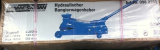

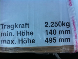

Jetzt habe ich grade ein wagenheber gekauft, da sind doch ziemlich viele auf dem markt. Der billigste war fuer 15EUR (von denen mit 4 raedern die man unters auto schiebt, von den einfachen gab es noch mehr billige) und ging bis weit ueber 300EUR. Jedenfalls war ich dann etwas verwirrt. :)
Hubkraft (wenn das so heisst) haben sie wohl ab 2 tonnen und mehr.
Da man nicht das ganze auto hochebt reicht das auch fuer einen 7er. Aber sie haben auch ein gewisse grundhoehe und muessen so unter auto passen und eine hubhoehe die dann ausreichend sein muss.
Da viel mir natuerlich nichts zu ein, war ich doch ein wenig schlecht vorbereitet. Weiss jemand die werte die man fuer einen e89 mit werkstieferlegung braucht? (die 10mm von sportpaket)
3L
In den technischen Daten lese ich für den sDrive35is eine Bodenfreiheit von 124 mm (alle anderen 130 mm).
Technische Daten findet man unter https://www.press.bmwgroup.com/
Urks,
dann sind ie 140 von meinem aber ein problem ;(
Es sei denn, er hat an einer anderen stelle seine tiefste stelle und die aufnahmen fuer den wagenheber haben mehr luft. Hmm, noch ist er verpackt und kann umgetauscht werden.
3L
einfach was unter die Vorderreifen unterlegen (Brett oder Steinplatten) und schon paßt der WH wieder drunter ..
