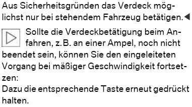

Beim Beginn der Prozedur muss man wohl stehen (Serienzustand), aber Beenden kann man sie auch bei mäßiger Fahrt. Dazu ein Zitat aus der Anleitung für das automatische Verdeck:
Laut WDS (hat mein Nachbar :+) wird, bevor das Verdeck anfängt sich zu schließen/öffnen, von der Instrumentenkombi abgefragt, ob der Wagen steht (bzw. v < 4 km/h) und ob die Leitung für das "Geschwindigkeitssignal" unterbrochen ist. D.h., einfach das entsprechende Kabel durchkneifen würde die Sache nicht verbessern.
AW: Während der Fahrt Dach öffnen
... passt ja durchaus zusammen:
Du schreibst ja "bevor das Verdeck anfängt". Demnach wird während des Schließvorgangs nicht mehr weiter geprüft, sondern geschlossen. OK.
