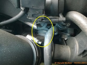

DISA könnte auch eine zusätzliche Fehlerquelle sein. So war es bei mir.
Gemischprobleme hatte meiner letztes Jahr (zu jenem Zeitpunkt hatte ich auch etwas über 170 tkm auf dem Zähler). Aber meine Fehlermeldung gab auch noch Zündaussetzer zum Besten. Zum Einen, weil eine Zündspule defekt war, aber auch die DISA war defekt.
Korrektur, Zündaussetzer meldet er auch zylinder 5 und 6.
Scheint Ähnlichkeiten zu deinen Symptomen zu haben @ fantomasio
Ps: cooler film fantomas ;)
Werde mal nach rissen im Faltenbalg ausschau halten und Zündspulen mal checken lassen.
Also Klassiker, sowohl die Fehler, als auch der Film :cool:
Immer erst auslesen! Klassiker sind die Zündspulen, Nebenluft und die Lambdasonden. Gut selbst zu reparieren wenn man INPA hat!
