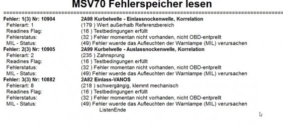

So, nachdem die Lampe nach 2 Tagen wieder ausgegangen ist und jetzt aber wieder leuchtet habe ich mal den Fehlerspeicher ausgelesen...
Komisch ist weiterhin, dass man am Lauf und der Leistung des Motors nix festmachen kann. Von Ventile über Sensoren kann es ja anscheinend alles sein.

Ich hab das gleiche Problem und werd langsam verrückt. Fehlerspeicher sagt 2A82.
Ausgelesen via INPA wurde auf der VANOS Auslasseite ein Soll-Wert von 120 und ein Ist-Wert von 115 Grad.
