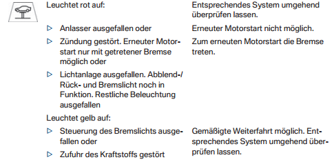

bei mir leuchtet in letzter Zeit die gelbe Leuchte auf, wo das auto aufgebhoben ist (schlechte, beschreibung, aber habe ein Bild angehängt;) ) :help:
dann mache ich den Motor aus, und starte neu und manchmal ist es dann weg dann wieder mal nicht, also keine Regelmäßigkeit.
Ich war schon bei BMW, die haben nur den Schlüssel ausgelesen und da stand was von Batterie schwach oder so. Laut Handbuch hat es damit jedoch nichts zu tun (siehe Anhang).

Die haben den Schlüssel ausgelesen???
Die sollen den Fehlerspeicher auslesen und da wird recht wahrscheinlich ein Grund zu finden sein für das Aufleuchten der Warnleuchte.
