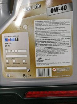

Habe vor einem Monat Ölwechsel auf Mobil 1 (das Gute) incl. Filter gemacht...und jetzt bei jedem abschalten des Motors kurz die Kontrolllampe Ölstand an :confused: Sollte der entsprechende Sensor auf das neue Öl falsch reagieren? Mehrfach mit dem Peilstab kontrolliert - ist ausreichend.
Habe das gleiche Phänomen bei nun bei 3 BMWs mit dem Öl. Mir ist das nun zu blöd und ich werde sobald die Vorräte weg sind mal wieder anderes Öl testen.

Wo hast du das Öl gekauft? Im Touristenfahrerforum wurde bekannt, dass genau dieses 0W40 von Mobil1 oft gefälscht wird
September 2017 bei motoroel24.de - die hatten noch einen Restposten vom New Life [emoji41] Soweit ich das beurteilen kann, sehen die 5l Kanister original aus incl. dem Aufdruck unten auf der Vorderseite (u.a. Herstellungsdatum).
Update: seit mehreren Tagen bleibt die Kontrolle jetzt aus... möglicherweise Anpassung in der Steuerung? Mußte mal mir INPA neuerlich auslesen, hatte da etwas bzgl. Vorgaben im Kombiinstrument (?) gesehen. Andererseits waren vielleicht noch Auflagerungen o.ä. auf dem Sensor und haben die Messung verfälscht, welche sich jetzt gelöst haben könnten....who knows [emoji17]
