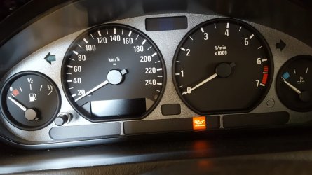

Warnung "Ölstand" nach Wechsel auf Mobil 1 (0W-40) beim Ausmachen des Motors

IMG-20180620-WA0006.jpg Mist...fängt sporadisch wieder an beim Abstellen des Motors - Ölstand immer mindestens mittig beim Peilstab.
Ölwechsel auf Motul 8100 x-cess und dabei den TÖNS wechseln,dann solltest du Ruhe haben.
Hmm...Sinngemäß zum benannten MOTUL dazu im oil-club.de: "HC-PAO (Anteil bei 35%-50%) - Vollsynthetisch per Definition ist da wohl wirklich nicht angemessen".
