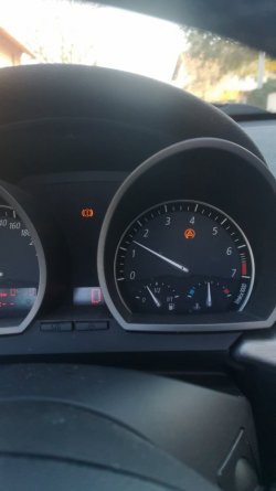

Jedesmal nach 25km leuchtet siehe Bild diese 2 Zeichen auf
War beim Fehlerauslesen. Nix
Machst ihn aus und startest wieder sind seh weg
Kann mir jemand Rat geben?
Bitte kein Kommentar zum freundlichen Händler. Der meinte neuen kaufen
Danke im voraus

Ja, als erstes wirklich mal den Händler wechseln, das wird jede freie Werkstatt besser können...
Irgend ein Fehler wird da ziemlich sicher gespeichert sein.
Zum Problem, das werden wohl die bekannten Sensoren sein, siehe Kontrollleuchte DSC (gelb) + Handbremse (gelb)
