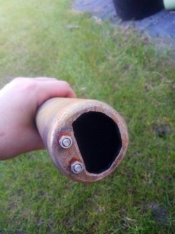

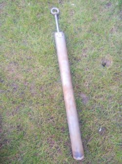

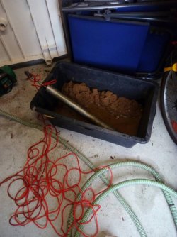

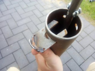

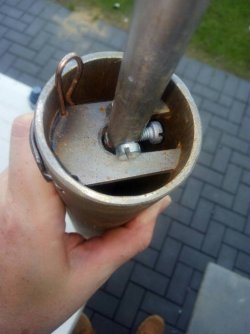

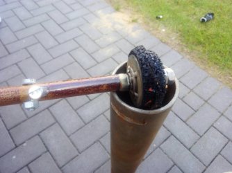

Da ich zu viel Schlamm/Sand im Brunnen hatte, brauchte ich einen Plunscher (auch bekannt als Kiespumpe).
So ein Ding kostet wohl um die 400 Euro beim Fachmann (war mir für einmal nutzen zu teuer) und ich brauchte ne schmaleren, da mein Brunnenrohr unter der Garage ist und das Loch im Garagenboden nur 60mm Durchmesser hat.
Da ich das Loch nicht auf 100 aufbohren wollte habe ich mir nach einer Anleitung aus dem Netz (mit angepassten Maßen) das folgende Teil selbst gebaut.
Hat übrigens sau gut funktioniert :t

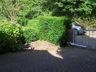

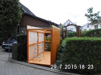

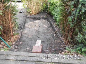

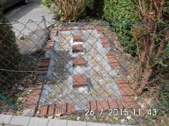

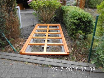

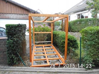

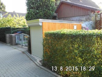

Sehr schön, das Fundament und das Tor gefallen mir gut :t
War auch ein haufen Arbeit. Ich habe zuerst eine Cad-Zeichnung gemacht, dann danach das Fundament gebaut. Holz gekauft, zugeschnitten, lackiert und dann Stück für Stück zusammengebaut. Das Tor ist elektrisch über Funk betrieben. Die größte Herausforderung war, die Toröffnung genau im Winkel und Maßhaltig zu bauen, da das angefertigte Tor erst später geliefert wurde und natürlich genau passen musste und nicht verkantet eingebaut sein durfte.

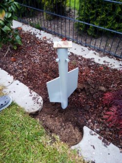

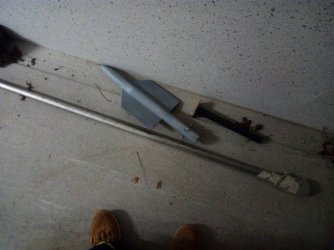

Terasse hat ein Sonnensegel bekommen.
2 Ecken an die Hauswand, eine an die Garage, und die vierte?
Da musste ich wieder was bauen [emoji16] [emoji16] [emoji16]
Bodenhülse mit abnehmbarer Stange und 2 Ösen zum abspannen nach hinten falls das 2 1/2m lange Edelstahlrohr sich biegen sollte.
Sieht aus wie ein halb versenkter Blindgänger
Hält super, auch ohne abspannen.
Perfekte Lichtverhältnisse ohne so nen Trümmer von Markise über sich zu haben.

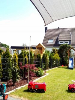

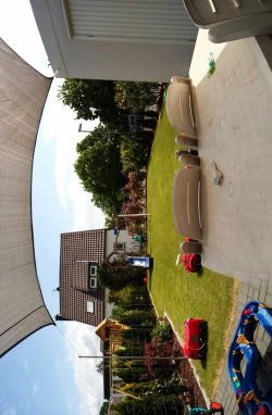

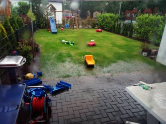

Das erste Unwetter hat das Sonnensegel samt Mastkonstruktion mit Bravour überstanden.
Zwar wenig Wind, dafür enorme Wassermassen!
So hat es bei uns """", ist glatt die pinienrinde durch den Garten geschwommen [emoji21]
