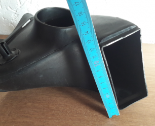

Waren die Ausschnitte für die Bremsbelüftung schon ausgeschnitten oder nur vormarkiert wie beim 2.8er?
Ich überlege die M-Bremsbelüftung beim 2.8er nachzurüsten und frage mich ob das passen wird.
Schöne Lösung!Und ja, die Trichter und Löcher passen. Der @pat.zet fährt das Hardware-Setup auch, von ihm hatte ich es abgeschaut. Das Glas der Nebelscheinwerfer wurde entfernt, und deren Rahmen dient als Befestigung und Luftführung in die Trichter. Alternativ kannst du auch auf universelle oder extra für den Z3 angefertigten Trichter setzen. Es ist so oder so mit etwas Hirnschmalz und Basteln verbunden. Mal mehr, mal weniger, je nach dem wie, wie weit und wohin die Luft geführt werden soll. Der linke Trichter hat sogar einen Abgang nach oben, als Frischluftzufuhr zum Luftfilter.

Gute Idee - viel weniger Sauerei!Die Hupen kannst auch einfach zur Seite biegen, die Löcher lassen sich mit einem Teppichmesser auch schon ganz einfach rausschneiden. Ist ja nur ABS.
Laut @Kuvy unterscheiden sich die AG- und M-Teile lediglich dadurch, ob die Bremsbelüftungslöcher ausgeschnitten sind oder nicht. Vor zwei Jahren waren die Normalen so günstig, wie die M-Schalen heute, und die M-Schalen sind heute so günstig, wie die normalen Schalen damals waren. Klar, dafür steigt der Bedarf eher. Typische Preispolitik von BMW. Und ja, die Trichter und Löcher passen. Der @pat.zet fährt das Hardware-Setup auch, von ihm hatte ich es abgeschaut. Das Glas der Nebelscheinwerfer wurde entfernt, und deren Rahmen dient als Befestigung und Luftführung in die Trichter. Alternativ kannst du auch auf universelle oder extra für den Z3 angefertigten Trichter setzen. Es ist so oder so mit etwas Hirnschmalz und Basteln verbunden. Mal mehr, mal weniger, je nach dem wie, wie weit und wohin die Luft geführt werden soll. Der linke Trichter hat sogar einen Abgang nach oben, als Frischluftzufuhr zum Luftfilter.

Und so beim Patrick, dem alten Inspirator:
Hast du unten eine "Nase" stehen lassen, woran sich der Tricher anlehnt?

Wo wir gerade bei den Hupen sind (ja, ich meine die im Z3;-))…Jetzt muss ich die Hupen verlegen, damit die Trichter durchpassen, die Löcher freidremeln...

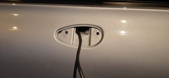

Heute Spiegel links und rechts getauscht.
