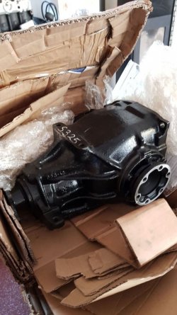

M5 210er diff, oe deckelDie Handschrift kenne ich! Gute Wahl!
Anhang anzeigen 320639 Anhang anzeigen 320640 Anhang anzeigen 320641
215er Diffgehäuse, M850CSI Radsatz, M5E34 Aufnahmen rundum, M3E46 Deckel, 60% Sperre bei Last und 30% im Schub, es wiegt so ziemlich genau 50kg. Die 2,93er Untersetzung mit der Übersetzung des T56-Getriebes ergeben dann ein fast identisches Drehzahl-Geschwindigkeits-Verhältnis, wie bei den Corvetten. Somit bleibt die Charakteristik, wie auch die Effizienz, des Motors weiterhin erhalten. Nur eben bei deutlich weniger Gewicht. Efficient dynamics halt...

die antwort ist besser ! weil der toni es 100 % weiss215er Diffgehäuse, M850CSI Radsatz, M5E34 Aufnahmen rundum, M3E46 Deckel, 60% Sperre bei Last und 30% im Schub, es wiegt so ziemlich genau 50kg. Die 2,93er Untersetzung mit der Übersetzung des T56-Getriebes ergeben dann ein fast identisches Drehzahl-Geschwindigkeits-Verhältnis, wie bei den Corvetten. Somit bleibt die Charakteristik, wie auch die Effizienz, des Motors weiterhin erhalten. Nur eben bei deutlich weniger Gewicht. Efficient dynamics halt...
