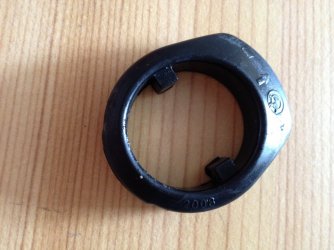

Was ist das für ein Teil?
nee... leider nicht.
Steht nur 2009 drauf.
Hatte vor 2 Wochen eine komplett neue Vorderpartie bekommen, incl. Lenkgetriebe nach einem Unfall.
Gruß Wensi
Das Teil kommt vom vorderen Hydrolager ...
ist Teil nr. 8 .
Das ist so eine art Begrenzer damit sich das Lager nicht zuweit verschieben kann.
Falls die Hydros getauscht wurden könnte das Teil vom alten Hydro sein
lg Claus
hhmm...
der Durchmesser innen ist 30mm bei meinem Teil, vielleicht hätte ich ein Streichholz daneben legen sollen....ist ungefähr so groß wie ein Streichholz.
Das Teil Nr. 8 scheint größer zu sein.&:
Werde mal unters Auto krabbeln und schauen.

OK...Danke mal.
Hört sich so an (bzw. schaut so aus) als ob das Teil wichtig wäre :X
Werde da wohl schnell mal zu meinem :) fahren, da er erst vor 2-3 Wochen vorne rumgeschraubt hat.
Was kann passieren, wenn ich ohne dem Teil fahre?
Gruß Wensi
Lösung:
es ist von Teil Nr. 8 und mein Zetti darf einen Tag neben seinen großen Brüdern und kleinen Schwestern beim :) verbringen....
Nachbesserung ist angesagt.
