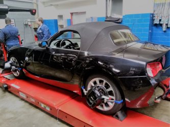

Hab ihm jetzt einen Satz neue Reifen und paar neuwertige Styling 200 Felgen gekauft, und in der Werkstatt meinte
man ob ich nicht mal die neue Hunter Bühne nutzen möchte. Kostenloser Service.
Kostenlos...okay nehm ich immer.....
Da sagte man mir dann das die Sturzwerte nicht stimmen und ich diese beizeiten mal einstellen lassen sollte.
Habs natürlich sofort machen lassen. Auch die Spur war leicht ausser der Norm.
Fahre seitdem das erstemal richtig Z4. Beim bremsen schießt er weder nach rechts noch nach links....
Angeblich normal,hat ja breite Reifen und ist leicht, wie mir gefühlte 1000 Leute erklären wollten. Und jaulen ???
Nur den Sound beim gas geben, sowie das Radio höre ich noch..... (okay übertrieben..wind etc natürlich auch noch)
Werde mich irgendwann nochmal um eine frische Politur kümmern und hoffe dann das er noch paar Jährchen packt.

Während der Fahrt fuhr er (vom von hinten kommenden Geräusch) super. Nur beim bremsen zog er bei langsamer Geschwindigkeit
,vor allem bei Ampelstops, oft nach rechts oder links. Das macht er nun nicht mehr.
Konnte mir auch nie vorstellen, daß dass Gewicht ausschlaggebend ist.
Aber erstmal muss man ja als technischer Laie "alles" glauben.
Seit der Bühne und den neuen Reifen/ Felgen nun Geschichte.
Hatte sonst die Bremszangen im Verdacht.
Glückwunsch zum jetzt korrekten Fahrverhalten.
Und wer immer dir erzählt hat,das es normal ist das der Z beim Bremsen verzieht,hat in Sachen Kfz offensichtlich keinen Plan.Deren "Rat" solltest du in Zukunft evtl. meiden....
KEIN intaktes Auto verzieht beim Bremsen,egal ob starke oder leichte Bremsung.Tut es das,stimmt was nicht,wie schon von Vinki erwähnt.
Allzeit knitterfreie und sonnige Fahrt! :thumbsup:
