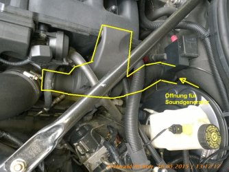

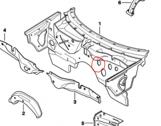

Das ist egal, denn du hast einen Waermetauscher im Gebläsekasten, wo das warme Kühlwasser durchläuft und das Loch in der Stirnwand fuer den SG haben alle Z4 egal ob SG nun verbaut ist oder nicht. Die VFL Modelle hatten hier noch einen Gummistopfen, wenn der Generator nicht verbaut wurde, bei den FL ist die Stirnwanddämmung vorgestanzt, jedoch wird das Stück nicht enfernt. Dich ist das ganze jedoch nicht.
Gruss Utze
Hallo Utze, danke für die rasche Info. Wo genau kann ich da nachschauen, bzw wo finde ich deine besagten Problemstellen?

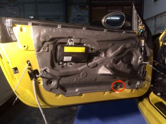

Hi,
die Türfolie kann man relativ einfach testen.
Die Tür öffnen.
Ca. 1 Liter Wasser langsam an die äußere Seitenscheibe gießen. Von vorne bis hinten verteilt.
Das Wasser sollte unten an der Tür wieder ablaufen.
Sollte etwas Wasser unten an der Türverkleidung austreten, Leckage gefunden!
Türfolie und Butylschnur gibt es dann beim Freundlichen.
Das ankleben der Türfolie ist allerdings eine bescheidene Arbeit.
Ich habe es am Ende des Sommers gemacht. Da ging es vom Wetter her noch.

Hi,
natürlich so testen.
Aufwand 5 bis 10 Minuten. Inkl. Rüstzeit.
Verkleidung abbauen ist schon ein Aufwand. Dann noch das Risiko, dass die gelben und weißen Klemmstift abbrechen.
Ob die Innenverkleidung jetzt noch einmal öfter Nass wird, ist bei dem Wassereintritt auch egal.

Hier ist die Stelle, wo der SG in den Innenraum geht, bzw. wo bei den VFL Modellen der Stopfen saß...
Das Problem ist der Wasserkasten oben drüber, genau an der Stelle hat er nämlich seine Ablauföffnung zur Entwässerung, dann läuft es von oben an der Stirnwand nach unten und durchs Loch in den Innenraum.

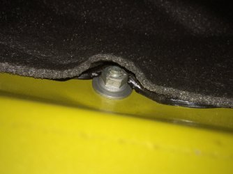

Um das Auto komplett 100%ig trockenzulegen, hilft leider nur die Komplett Demontage. Der Schaumstoff des Teppichs saugt sich voll Wasser, wenn erst mal ne gute Menge drin ist. Wir hatten auch erst versucht durch teilweise Hochgeschlagenen Teppich bei ausgebauten Sitzen, mit Fön Entfeuchtern und Sommerhitze von 38°C das ganze trocken zu bekommen, aber vergeblich.
Es musste alles raus, gerade im vorderen Bereich an den Pedalen ist eine Sicke, wo das Wasser sich immer sammelt.
So sah es dann nach der Demontage aus.....

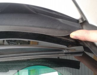

Eine letzte Frage wäre da noch: ist das normal, dass es so lose ist? (unter dem Scheibenwischer, die Gummilippe)
Hallo zusammen,
ich möchte mich recht herzlich bei allen für ihre nützlichen Tipps bedanken, hat alles wunderbar geklappt.
Du meinst den Windlauf? Ja, der liegt nur auf...
