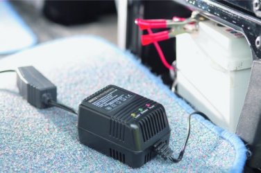

Für meinen e85 hatte ich 9 Jahre das hier , es funktioniert auch noch ! Aber beim e85 habe ich es über den Zigarettenanzünder angeschlossen , das war sehr bequem ! Beim e89 funktioniert diese Methode ja bekanntlich nicht und da die Kabel am Mobitronic zu kurz waren um an die Pole im Motorraum zu gelangen , mußte was neues her !
