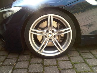

So, um ein wenig Anschauungsmaterial hier zu haben:
35is mit original 19'' und Schmickler-Fahrwerk einmal ohne Distanzen vorne:

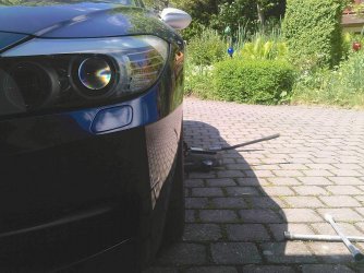

Einmal mit Distanzen vorne (10mm/Rad):
Seitlich sieht das dann so aus.
Tim
