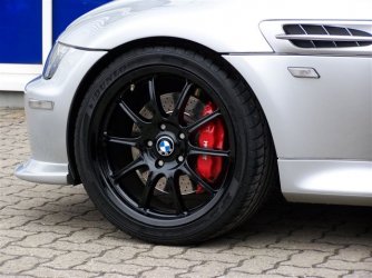

Hallo Nixnuz,
habe die BBS RK 2 in 8,5x18, hier müssen bei movit 10er Scheiben drunter. Mein Zweitradsatz von FK, auch 18", passt gerade so drauf ohne Distanzen.
LG Peter

AW: Welche Felgen für Movit/Brembo ???
MEIN GOTT habt ihr Walzen auf der VA (Peter und Nitro)
Aber wenn Nitro 9x17 ET 40 auf der VA mit 15er Scheiben fährt und da nichts schleift, dann sollte bei mir erstrecht nichts schleifen!
@Peter: Sieht mordsmässig aus :t
