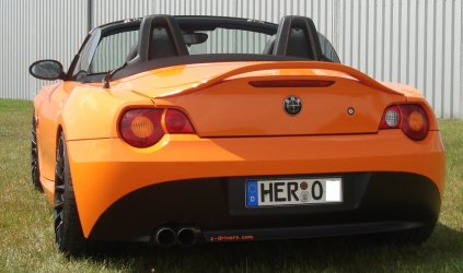

Habt Ihr evtl. Bilder (bei HA 9,5" ET35) von Euren ZZZZ von hinten?
Wäre toll!

Verbaut sind dort die 35mm H&R Federn - im Stand auf der Straße ist er natürlich hinten nicht so weit eingefedert. Reifen ist ein 255 30 R19 Goodyear Eagle F1
