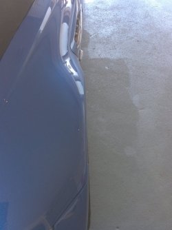

ich bräuchte mal eure Hilfe :D , ich habe ja ein KW V3 (mit den original Felgen) im M-Coupe verbaut, jetzt sind rundrum 15mm montiert (vorne waren sie schon montiert worden, damit ich überhaupt fahren kann :rolleyes:) . Vorne passt es perfekt, der Reifen schliesst fast (Rad steht noch ca. 1-2mm weiter drinnen) bündig mit dem Kotflügel ab, leider sieht es hinten noch nicht so aus, der Reifen steht ca. 5mm über, wie man auf dem Foto relativ gut sehen kann. Also das Fahrwerk ist noch nicht eingestellt, weder die Höhe noch der Sturz etc. vorne bin ich schon fast da, wo ich von der Höhe her hin will. Leider ist er hinten noch viel zu Hoch eingestellt, da er wird noch ca. 30 - 40mm tiefer. Ich habe hinten nur die Distanzen montiert, bin danach noch nichteinmal damit gefahren, war ja Winter. Jetzt zu meiner Frage: Kann das sein, das sich die Räder nach ein paar Metern fahrt noch etwas "aussrichten", denn ich habe das Auto ja eben nur hochgebockt und die Distanzen montiert, danach wieder runter und so steht er jetzt eben auch noch da. Wird das dann durch die besagte Tieferlegung dann evtl. von allein passen, da ja der Sturz etwas mehr werden sollte (wie z.B. beim 2.8er)? Es fehlt ja nicht viel damit es bündig wird. Ansonsten muss ich mir wohl neue Distanzen kaufen mit 5mm weniger :O_oo:.
Foto vom Hinterreifen.

Danke für die Infos! Werd am Wochenende mal das Coupe etwas hin und her schieben, vielleicht tut sich ja was...
die vorne 15 hat mein pingelieger prüfer bemängelt, ich mußte auf vorne 13 gehen,
nur dafür hat der M die freigabe.
mach mal ein foto von vorne nanch hinten geschaut, an der seite entlang, und du siehst wir der reifen "schräg" drinne liegt,
oder anders: oben drin, unten raus

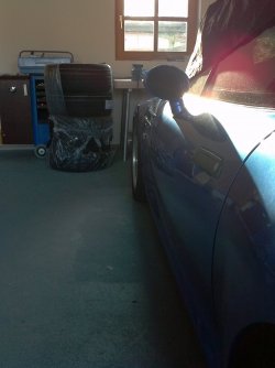

hab mal Fotos geschossen:
Vorderreifen: von weiter weg kann ich im Moment keine Bilder machen, da genau hinter mir eine Betonsäule ist. Also so schräg sieht das in wirklichkeit gar ned aus, würde ich sagen &:.
