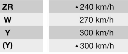

ZR ist (war) ein Geschwindigkeitindex für Reifen 240+ km/h

Der Geschwindigkeitsindex steht immer noch auf den Reifen, neuerdings nur hinter dem Lastindex. Du darfst übrigens auch alle Reifen mit einem Geschwindigkeitsindex > ZR, also W, Y, (Y) fahren.
